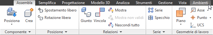

Accedere agli ambienti da un file di assiemi
  1. Con un file di assiemi aperto, fare clic sulla scheda Ambienti della barra multifunzione.
  2. Fare clic su uno degli ambienti disponibili.
Nota: Gli ambienti Simulazione dinamica e Analisi sollecitazione sono disponibili sia in Autodesk Simulation Suite che in Autodesk Inventor Professional. Gli ambienti Cavi e cablaggi e Tubi e tubature sono disponibili solo in Autodesk Inventor Professional.

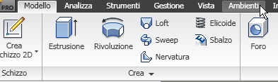

Accedere agli ambienti da un file di parti
  1. Con un file di parti aperto, fare clic sulla scheda Ambienti della barra multifunzione.

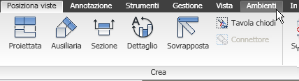

Accedere agli ambienti da un file di disegno
  1. Con un file di disegno aperto, fare clic sulla scheda Ambienti della barra multifunzione.
  2. Nei file di disegno è disponibile solo l'ambiente Tavola chiodi. Fare clic su Vista tavola chiodi.

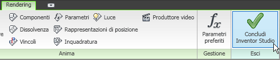

Uscire dagli ambienti raggiunti dalla scheda Ambienti
Nella parte destra della barra multifunzione, nel gruppo Esci, fare clic su Fine [ambiente].
