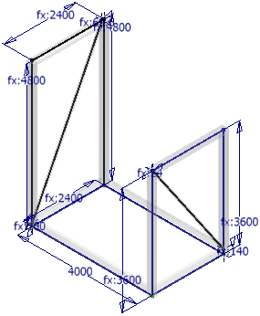

I componenti del telaio risultano associativi rispetto agli schizzi dello scheletro. Si procederà alla modifica degli schizzi in frame_generator.ipt per osservare gli effetti di questa modifica sui membri del telaio.
  1. Modificare frame_generator:1.
  2. Nella barra multifunzione fare clic sulla scheda Gestione gruppo Parametri Parametri .
  3. Impostare il valore per base_L su 3000 mm.
  4. Fare clic su Fatto.
  5. Tornare all'assieme. I componenti del telaio, compresi i diversi giunti e tagli, vengono aggiornati in modo da rispecchiare la modifica.
