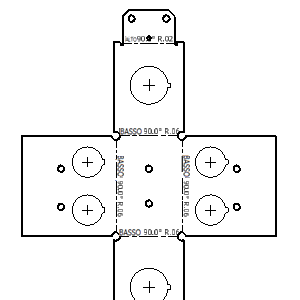

Note piega
Una nota piega consente di aggiungere informazioni sulla fabbricazione alle linee d'asse cosmetiche, della piega e della profilatura della lamiera. Le note sulla piega possono essere aggiunte alle viste del modello piatto delle parti in lamiera.
Le note sulla piega vengono associate alla linea d'asse della piega selezionata. La posizione di default della nota sulla piega è al di sopra della linea d'asse della piega selezionata. Il testo piega viene vincolato al punto medio della linea d'asse. L'offset corrisponde al valore di Offset origine in Stile quota.
Note punzone
Le note punzone contengono dati relativi al punzone, ad esempio l'ID, l'angolo, la direzione, la profondità, la nota di quantità e così via.
Possono essere aggiunte alle viste del modello piatto delle parti in lamiera.
