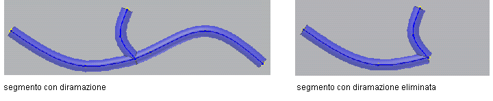

Prima di eliminare un intero segmento, considerare se si desidera che i punti del segmento eliminato rimangano sui wire collegati attraverso di esso. Per eseguire questa operazione viene mantenuta la forma del segmento dopo il segmento viene rimosso. Per mantenere i punti, fare clic sulla scheda Wire/cavi nella finestra di dialogo Impostazioni cablaggio e fare clic su Eredita i punti del segmento all'eliminazione del segmento. Vengono eliminate anche tutte le parti virtuali collegate al segmento.
Per eliminare un segmento, selezionarlo nel browser o nella finestra grafica, fare clic con il pulsante destro e scegliere Elimina dal menu contestuale. Se il segmento eliminato è una diramazione, i due segmenti restanti non vengono uniti.
Quando si elimina un segmento, i wire o i cavi collegati al percorso vengono scollegati solo da quel segmento. Se il wire o il cavo sono stati collegati al percorso solo attraverso il segmento eliminato, viene ripristinato lo stato scollegato dell'oggetto. Se il wire o il cavo sono stati collegati al percorso attraverso più segmenti, rimangono collegati attraverso gli altri segmenti.
