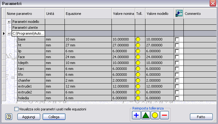

Collegamento di una tabella esterna
Fare clic su
Collega
nella finestra di dialogo Parametri.
Selezionare il file
nozzle.xls
creato.
Fare clic su
Apri
La tabella esterna viene importata nella finestra di dialogo Parametri.
Rivedere i nomi e i valori dei parametri.
Al termine fare clic su
Fatto
