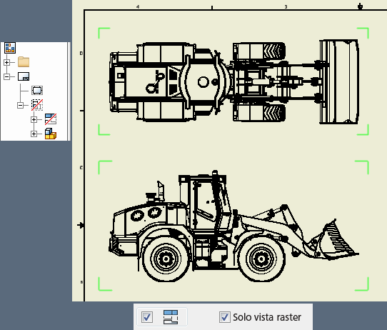

Viste Raster
Una nuova opzione della finestra di dialogo Vista di disegno consente di creare viste Raster che non diventano esatte nel tempo. È possibile controllare quando rendere le viste esatte.
Le viste Raster consentono di posticipare i costi del ricalcolo delle viste di disegno esatte quando si modifica un modello di grandi dimensioni. Ad esempio, aprire il documento di disegno e convertire tutte le viste in viste Raster. Aprire il file di assieme e modificare il modello. Il documento di disegno visualizza le modifiche senza attendere un ricalcolo completo.
Una vista Raster viene visualizzata nel browser con una linea rossa diagonale che l'attraversa. Una vista Raster è racchiusa tra parentesi verdi nella visualizzazione.
Utilizzare il menu contestuale del browser per convertire una singola vista in una vista perfezionata o rasterizzata. Utilizzare il menu contestuale nella visualizzazione e selezionare Rifinisci tutte le viste o Rasterizza tutte le viste per convertire più viste.

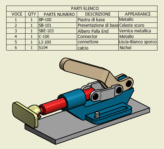

Proprietà aspetto
Il valore Aspetto del modello viene aggiunto come una proprietà selezionabile. È possibile aggiungere la proprietà Aspetto a una distinta componenti o a un elenco di parti.
