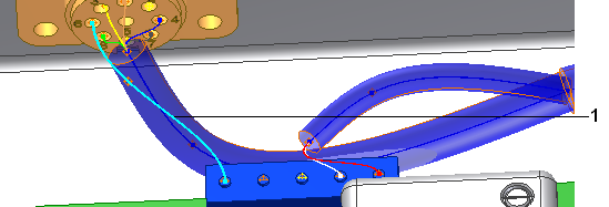

  1. Nella barra multifunzione fare clic sulla scheda Cavi e cablaggi gruppo Percorso Scollega .
  2. Verificare che la casella di controllo Tutti i wire non sia selezionata. Nella finestra grafica, selezionare Wire 1 (1) come wire da scollegare dal percorso.
  3. Fare clic su OK nella finestra di dialogo Scollega dal percorso.

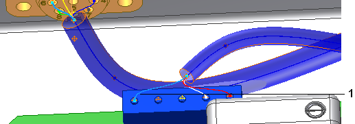

    Wire1 (1) ritorna ad essere scollegato dal percorso.
