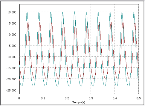

- Fare clic su Aggiungi traccia Viene visualizzata la finestra di dialogo. Nel selettore Origine è possibile immettere un input. Selezionare il punto all'estremità della lama della sega.
- Nella finestra di dialogo, selezionare l'opzione Output valore traccia.
- Specificare altri due punti traccia lungo la lama della sega. Esportare la traccia.

- Nel browser Output grafico, espandere Tracce.
- Espandere Traccia:1, quindi Posizioni.
- Fare clic con il pulsante destro del mouse su P[X] e scegliere Imposta come riferimento.

- Avviare Output grafico.
- Nella barra degli strumenti Output grafico, fare clic su Importa simulazione.
- Selezionare il file Reciprocating Saw cam1.iaa. Il browser Output grafico viene popolato con i dati della simulazione.
- Espandere il nodo Reciprocating Saw cam1.iaa, quindi espandere Tracce.
- Espandere Traccia:1, quindi espandere Posizioni.
- Fare clic su P[Z] per visualizzarla sopra le tracce delle altre simulazioni. In tal modo è possibile confrontare i risultati delle simulazioni.
