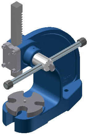

  1. Impostare il progetto attivo su tutorial_files.
  2. Aprire Arbor PressArbor_Press.iam.
  3. Scegliere Salva con nome. Utilizzare come nome di file Arbor_Press_anim1.iam. Non è necessario salvare tutti gli elementi dipendenti, tuttavia tale operazione non causa alcun problema.
  4. Nel browser dell'assieme, espandere PINION SHAFT:1.
  5. Fare clic con il pulsante destro del mouse sul vincolo Angle SHAFT TURN (180,00 gr) ed eliminare il segno di spunta accanto a Sopprimi per scoprire il vincolo.
