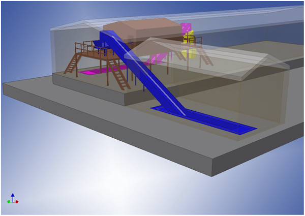

Questo metodo è utile quando si posizionano scenari con assiemi di grandi dimensioni o con componenti costituiti da una geometria complessa. È possibile creare componenti segnaposto più semplici rispetto al componente principale. È possibile utilizzare una singola parte per rappresentare un sottoassieme, creando una parte senza fori e raccordi o creando una parte con una geometria più semplice.
