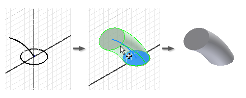

Disegno di una traiettoria per la lavorazione sweep
Quando si crea una lavorazione di sweep, occorre prima disegnare una traiettoria che intersechi il piano dello schizzo del profilo.
Per posizionare gli schizzi di traiettoria e i profili , creare due piani di lavoro intersecanti o un corpo dell'utensile intermedio, come ad esempio un blocco.
