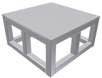

Ottimizzare un modello di assieme utilizzando le variazioni parametriche fornite nell'Analisi sollecitazione.

Ridurre al minimo la massa della struttura, pur mantenendo lo spostamento e la sollecitazione entro i valori consentiti. Prendere in considerazione i criteri di sicurezza e le variazioni delle dimensioni del profilo.
