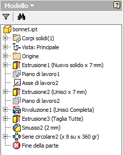

Visualizza informazioni dettagliate sulle lavorazioni di parti nel browser.
Nomi estesi delle lavorazioni sono disponibili negli ambienti delle parti, delle parti in lamiera, di disegno e nella vista di modellazione di assiemi. Il formato o il contenuto delle stringhe non può essere modificato.
