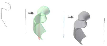

Creazione di una profilatura come lavorazione di base
  1. Creare uno schizzo del profilo costituito da linee, archi, spline e archi ellittici, in base alle esigenze. Inserire una linea per rappresentare l'asse di rotazione nello schizzo oppure assicurarsi che lo schizzo sia posizionato in modo da usare uno degli assi di default come asse di rotazione.
    Nota: La lavorazione di profilatura consente di convertire gli angoli acuti dello schizzo in pieghe nella parte rifinita usando il valore del raggio di piega. Si tratta di una lavorazione analoga alla flangia contorno.
  2. Chiudere lo schizzo.
  3. Nel gruppo Crea della scheda Lamiera, fare clic su Profilatura. Viene visualizzata la finestra di dialogo Profilatura.
  4. Fare clic sulla geometria del profilo da ruotare.
  5. Fare clic sul comando di selezione degli assi nella finestra di dialogo Profilatura.
  6. Fare clic sull'asse di rotazione. Nota La geometria dell'asse di rotazione deve essere inclusa nello schizzo contenente la geometria del profilo.
  7. Se lo si desidera, modificare la direzione dell'offset del materiale dalla curva del profilo.
  8. È possibile inoltre modificare la direzione o il valore dell'angolo di rollio. Nota Per i profili di più segmenti, il valore dell'angolo potrebbe non essere pari a 360 gradi. Per i profili con una sola linea retta è possibile usare un valore dell'angolo di rollio pari a 360 gradi.
  9. Se lo si desidera, selezionare un altro metodo di svolgimento. Nota Se si cambia il metodo di svolgimento, potrebbe essere necessario effettuare altre selezioni grafiche o immettere altri valori.
  10. Se lo si desidera, selezionare un altro metodo di spiegatura.
  11. È possibile inoltre immettere un altro valore per il raggio della piega.
  12. Fare clic su OK per creare la profilatura e chiudere la finestra di dialogo. Se lo si desidera, fare clic su Applica per creare la lavorazione di profilatura e tenere aperta la finestra di dialogo per consentire la creazione di ulteriori lavorazioni di profilatura dalla geometria dello schizzo non incorporata.
Nota: Fare clic su Annulla in qualsiasi momento per ignorare i valori immessi e chiudere la finestra di dialogo senza creare una lavorazione di profilatura.
