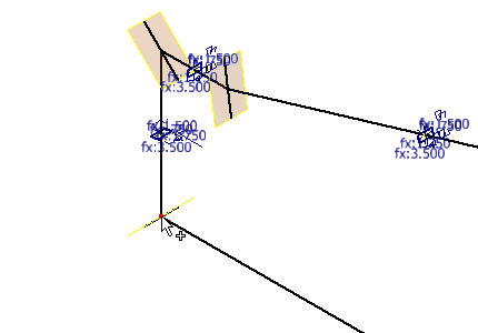

  1. Selezionare la scheda Geometria.
  2. Nella colonna Geometria, fare clic su Fare clic per aggiungere.
  3. Selezionare il punto nell'angolo inferiore sinistro del telaio.
  4. Nel campo Etichetta, immettere Lower left.

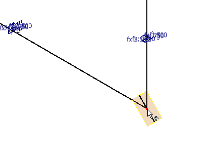

  5. Nella colonna Geometria, fare clic su Fare clic per aggiungere.
  6. Selezionare il punto nell'angolo inferiore destro del telaio.

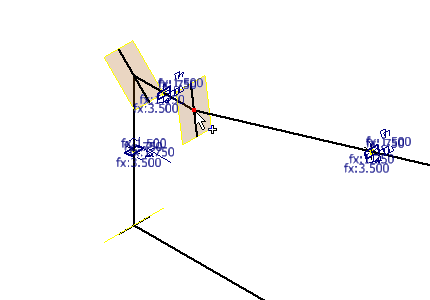

  7. Nel campo Etichetta, immettere Lower right.
  8. Nella colonna Geometria, fare clic su Fare clic per aggiungere.
  9. Selezionare il punto all'estremità sinistra del membro del telaio centrale superiore.
  10. Nel campo Etichetta, immettere Upper left.

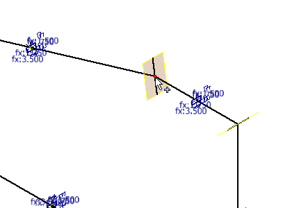

  11. Nella colonna Geometria, fare clic su Fare clic per aggiungere.
  12. Selezionare il punto all'estremità destra del membro del telaio centrale superiore.
  13. Nel campo Etichetta, immettere Upper right. Premere INVIO per accettare i valori immessi.
