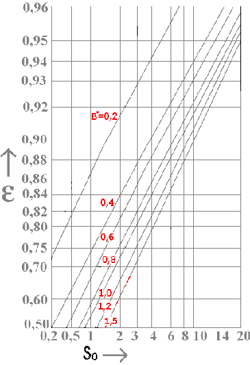

Numero di Sommerfeld
Il Numero di Sommerfeld adimensionale è il valore di base con cui determinare la capacità di carico del cuscinetto. Il valore consigliato è compreso tra 1 e 15. A causa della lieve pressione specifica ad alte velocità di scorrimento, valori inferiori a 1 possono risultare nell'irregolarità della corsa del cuscinetto. Per valori superiori a 15 esiste invece il rischio di contatto tra le facce di scorrimento.
Eccentricità relativa perno di banco:
Il valore di eccentricità relativa si ottiene dal diagramma, in base alla sua dipendenza dal numero di Sommerfeld e dalla larghezza relativa del cuscinetto.
Il valore consigliato per l'eccentricità relativa del perno di banco è compreso tra 0,7 e 0,96. Con valori superiori si può invece verificare massimo attrito tra i picchi di rugosità della superficie.

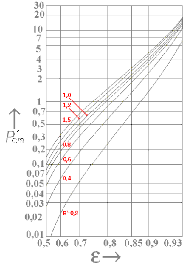

Pressione massima all'intaglio di lubrificazione:
dove P * cm è il numero adimensionale della pressione specifica nel piano medio del cuscinetto, proveniente da un diagramma in base all'eccentricità relativa del perno di banco e alla larghezza relativa del cuscinetto
Il valore della pressione massima durante il funzionamento e della pressione specifica del cuscinetto all'avvio e all'arresto sono dati obbligatori per la progettazione del materiale della boccola del cuscinetto.
