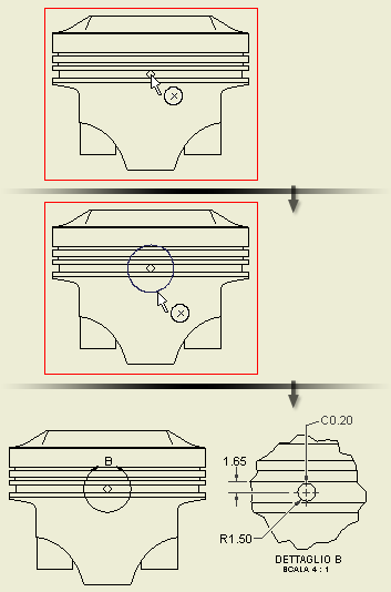

Barra multifunzione:
scheda Posiziona viste
gruppo Crea
Dettaglio
Etichetta vista/scala
Consente di specificare l'etichetta e la scala della vista. |
Identificatore vista |
Consente di modificare l'identificatore della vista. |
Scala |
Consente di impostare la scala della vista rispetto alla parte. Specificare la scala desiderata nella casella oppure fare clic sulla freccia e selezionare un valore dall'elenco delle scale più comuni. È possibile immettere una scala non presente nell'elenco. Il nuovo valore di scala viene visualizzato sopra una linea nell'elenco e risulta disponibile fino alla chiusura di Autodesk Inventor LT. Non viene aggiunta all'elenco scale dello stile standard. Nota: la modifica della scala della vista primaria non condiziona la scala della vista di dettaglio.
Consente di visualizzare o nascondere l'etichetta della vista. |
Consente di modificare il testo dell'etichetta della vista nella finestra di dialogo Formatta testo. |
Stile
Consente di specificare lo stile di visualizzazione della vista. Il tipo di visualizzazione di default di una vista di dettaglio corrisponde a quello della vista primaria. Per modificare lo stile di visualizzazione, fare clic su un comando. |
Consente di visualizzare le linee nascoste. |
Consente di rimuovere le linee nascoste. |
Consente di usare il rendering con ombreggiatura. |
Visualizzazione
Forma delimitatore |
consente di specificare la forma circolare o rettangolare del delimitatore per le viste di dettaglio. La forma del delimitatore è la stessa sia per la vista primaria sia per la vista di dettaglio. |
Forma ritaglio |
Consente di specificare la linea di taglio come Irregolare (il tipo di default per entrambe le forme delimitatore) o Levigata. |
Visualizza contorno in dettaglio completo |
Consente di visualizzare un contorno completo (circolare o rettangolare) intorno alla vista del disegno risultante. |
Visualizza linea di connessione |
Consente di visualizzare una linea di connessione tra il delimitatore e il contorno completo nella vista di dettaglio. |
