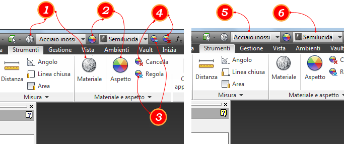

I punti di accesso Materiale, Aspetto, Adatta e Sostituzioni cancellazione sono:
  1. Visualizza il Browser materiali. Utilizzare per creare e modificare materiali.
  2. Visualizza il Browser aspetti. Utilizzare per creare e modificare aspetti.
  3. Attiva il comando Adatta. Utilizzare per modificare aspetti assegnati.
  4. Visualizza il comando Sostituzioni cancellazione. Utilizzare per rimuovere sostituzioni aspetto.
  5. Assegna il materiale specificato al gruppo di selezione.
  6. Assegna l'aspetto specificato al gruppo di selezione.
