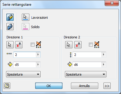

Fare clic sulla
Scheda Modello 3D
gruppo Serie
Rettangolare
. La freccia di selezione Lavorazioni è selezionata. Scegliere il foro. Se il foro viene visualizzato in una vista piana, risulta difficile selezionare il foro sulla parte. Ruotare leggermente la vista in 3D prima di selezionare il foro sulla parte. È inoltre possibile selezionare il foro direttamente nel browser Modello. Attenzione: NON selezionare il corpo estruso, altrimenti verrà disposto in serie con il foro.
- Selezionare la freccia Direzione 1 e scegliere uno spigolo orizzontale per impostare la direzione. Lo spigolo selezionato determina la direzione iniziale.
Ad esempio, se si sceglie lo spigolo inferiore del modello o dello schizzo, la direzione orizzontale della serie punta verso sinistra. Ad esempio, se si sceglie lo spigolo superiore del modello o dello schizzo, la direzione orizzontale della serie punta verso destra.
Usare la freccia di inversione della direzione per invertire la direzione. Impostare il numero di ricorrenze su 2 ed evidenziare il testo nel campo relativo alla spaziatura di quote. Con il testo evidenziato, selezionare la quota dello schizzo orizzontale in modo da usare il valore della quota per la spaziatura. Selezionare la freccia Direzione 2 e scegliere un modello verticale o uno spigolo dello schizzo. Impostare il numero di ricorrenze su 2 ed evidenziare il testo nel campo relativo alle quote. Selezionare la quota di riferimento verticale per usare il valore della quota.
- Fare clic su OK per creare la serie. Dopo aver creato la serie, fare clic con il pulsante destro del mouse su Schizzo2 nel browser Modello e disattivare la visibilità dello schizzo.
