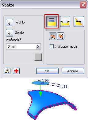

  1. Attivare la visibilità dello schizzo a sbalzo nel browser.
  2. Disattivare la visibilità del solido inferiore e del solido superiore di grandi dimensioni.
    Nota: Disattivare la visibilità dei solidi non interessati per consentire ad Inventor di scegliere il corpo da azionare automaticamente.
  3. Eseguire il comando Sbalzo.
  4. Impostare la Profondità su 3-mm.
  5. Selezionare l'opzione Sbalza da faccia.
  6. Fare clic su OK per creare la lavorazione di sbalzo.

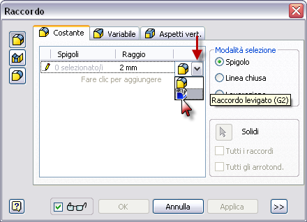

  7. Avviare il comando Raccordo.
  8. Nella finestra di dialogo Raccordo inserire 2-mm come valore del raggio.
  9. Selezionare il menu a discesa e impostare il tipo di raccordo su Levigato (G2).
    Fare clic sull'icona a forma di matita per passare ad una modalità di selezione.

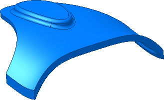

  10. Selezionare gli spigoli superiore e inferiore della lavorazione di sbalzo, quindi fare clic su OK per creare i raccordi.
  11. Salvare il file.
