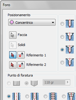

  1. Eseguire il comando Foro.

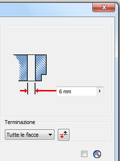

  2. Nella finestra di dialogo Foro, impostare il tipo di posizionamento su Concentrico e il tipo di foro lamato.
    • Impostare il diametro della lamatura su 26 mm.
    • Impostare la profondità della lamatura su 6 mm.
    • Impostare il diametro del foro di prefilettatura su 10 mm.
    • Impostare la terminazione su Tutte le facce.
  3. Fare clic sulla freccia di selezione del piano nella finestra di dialogo e selezionare il piano anteriore della forma di rivoluzione. Il foro viene visualizzato nell'anteprima e la freccia di selezione viene spostata su Riferimento concentrico.
  4. Nel modello nella finestra grafica, scegliere lo spigolo della forma di rivoluzione per definire lo spigolo concentrico.
  5. Fare clic su OK per creare il foro.

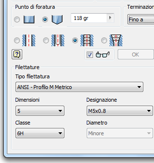

  7. Nella finestra di dialogo Foro, effettuare le operazioni seguenti:
    • Impostare il tipo di foro uniforme.
    • Impostare la terminazione su Fino a.
    • Impostare il tipo di foro filettato.
    • Impostare il tipo di filettatura su ANSI - Profilo M Metrico.
    • Impostare le dimensioni su 5.
    • Impostare la designazione su M5 x 0.8.
  8. Selezionare l'interno del foro lamato sul modello per definire la terminazione Fino a, quindi fare clic su OK per creare il foro.
