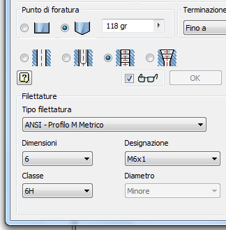

  9. Selezionare l'opzione Foro filettato. Impostare il tipo di filettatura su ANSI - Profilo M Metrico, la dimensione su 6 e designazione su M6x1.
  10. Scegliere Fino a nell'opzione Terminazione per terminare i fori filettati nei fori centrali.
  11. Selezionare una faccia interna di uno dei fori esistenti per soddisfare la selezione della terminazione. Verificare che la casella di controllo nella finestra di dialogo sia selezionata come illustrato nella seguente immagine, altrimenti l'operazione non verrà eseguita. Fare clic sul pulsante OK per creare i fori e uscire dal comando Foro.
