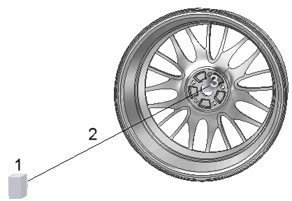

  3. L'inquadratura è anche visualizzata nella finestra grafica. Per default il vettore della linea di visualizzazione è perpendicolare allo schermo. Effettuare l'orbita del modello ed eseguire lo zoom indietro per visualizzare il simbolo dell'inquadratura ed il vettore.
    L'inquadratura è costituita da tre parti: l'inquadratura, il vettore della linea di visualizzazione e la destinazione.
