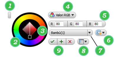

La barra degli strumenti mini Aspetto consente di accedere alle proprietà dell'aspetto in modo da poter modificare modalità colore, valori di colore, texture e mappaggi di composizione.

    La barra degli strumenti mini è costituita da diversi controlli correlati agli aspetti:
    1. Riposizionare il grip
    2. Ruota dei colori
    3. Cursore implicito della selezione del colore
    4. Modalità colore RGB o HSB (tonalità, saturazione, luminosità)
    5. Valori dei colori in base alla selezione di RGB o HSB
    6. Opzioni di mappaggio, le opzioni basate sulla selezione
    7. Selezione dell'aspetto
    8. Opzioni della barra degli strumenti mini
    9. OK, Applica, Annulla
  3. Utilizzare le opzioni per modificare l'aspetto in base alle esigenze.
  4. Fare clic su OK.
