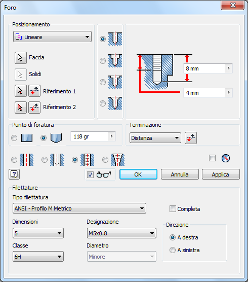

  10. Utilizzando la finestra di dialogo Foro, immettere i seguenti valori per creare un foro filettato metrico M6x1 - 6H con una profondità di filettatura di 6 mm:
    Profondità filettatura 6 mm
    Punto di foratura 118°
    Terminazione Distanza
    Tipo di foro Filettato
    Tipo filettatura ANSI - Profilo M Metrico
    Dimensioni 6
    Designazione M6x1
    Classe 6H
    Direzione A destra
    Viene visualizzata la finestra di dialogo Foro, come mostrato nell'immagine.
