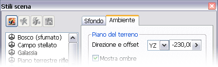

    • Nella finestra di dialogo Stili scena, fare clic su Nuovo stile e assegnare al nuovo stile il nome XZ Reflective GP(Tan).
    • Nella scheda Ambiente della finestra di dialogo, impostare i valori di Direzione e Offset come illustrato nell'immagine seguente.
    • Configurare le altre impostazioni nel modo desiderato, salvare le modifiche e fare clic su Fatto.
