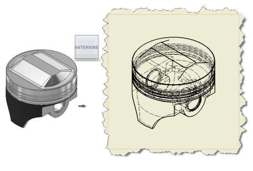

Vista Fronte
È inoltre possibile impostare qualsiasi punto di vista come vista Fronte.
  1. Selezionare una faccia di ViewCube, diversa dalla faccia etichettata come Fronte.
  2. Fare clic con il pulsante destro del mouse sul ViewCube e scegliere Imposta vista corrente come Fronte.
La funzione inoltre cambia l'orientamento di tutte le altre viste del modello ortogonali e assonometriche; ad esempio la vista Retro deve essere sempre opposta alla vista Fronte.
Si noti che non è necessario che la vista sia ortogonale. È possibile specificare qualsiasi punto di vista come vista Fronte.

Come suggerito nell'introduzione, le viste di disegno create dopo la ridefinizione di una vista di modello rispettano la vista di modello ridefinita.
D'altro canto, la ridefinizione della vista del modello non è associativa all'indietro. Le viste di disegno create prima della ridefinizione di una vista di modello non si aggiornano in modo da corrispondere alla nuova definizione.
