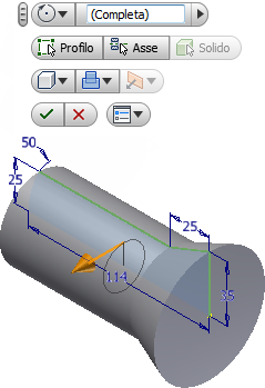

Dopo aver selezionato l'asse di rivoluzione, la visualizzazione sullo sfondo viene visualizzata nella finestra grafica. Esaminare i diversi elementi della visualizzazione sullo sfondo.
La casella di immissione del valore indica che verrà eseguita una rivoluzione di 360° attorno all'asse dello schizzo selezionato. Questa è l'impostazione di default per il comando Rivoluzione che viene visualizzata nell'anteprima grafica nella schermata. Tuttavia, è possibile immettere un valore angolare nella casella di immissione del valore per creare una qualsiasi rivoluzione ad eccezione di quella completa da 360°.
Come alternativa all'immissione di un valore angolare esplicito nella casella di immissione del valore, è anche possibile fare clic sul manipolatore della freccia di rotazione oro. Quindi, trascinare dinamicamente il profilo di schizzo intorno all'asse di rivoluzione.

  2. Una volta terminato l'esercizio con il trascinamento dinamico, osservare la barra degli strumenti mini Rivoluzione nella visualizzazione sullo sfondo.
  3. Partendo dall'angolo superiore sinistro, esaminare tutti i pulsanti.
    • Il pulsante grip consente di spostare facilmente la barra degli strumenti mini in un'altra posizione sullo schermo.
    • La freccia a comparsa sul pulsante Estensioni offre diverse opzioni di terminazione:
      • Angolo esegue la rivoluzione del profilo di schizzo attorno all'asse in corrispondenza di un angolo qualsiasi.
      • Fino alla faccia/al corpo successiva/o consente di eseguire la rivoluzione di una faccia esistente o un corpo di una parte multi-corpo.
      • Fino a faccia/punto selezionata/o esegue la rivoluzione verso una faccia di una parte, un piano di lavoro o un punto di riferimento esistenti.
      • Tra due facce/piani consente di selezionare le facce o i piani di lavoro iniziali e finali su cui terminare la rivoluzione.
      • Completo esegue una rivoluzione completa di 360° attorno all'asse dello schizzo.
    • Suggerimento: I piani di lavoro, i punti di riferimento e gli assi di lavoro vengono denominati geometrie di lavoro in Autodesk Inventor LT. Si tratta di geometrie di costruzione astratte usate quando la geometria di una parte normale non è sufficiente per creare e posizionare nuove lavorazioni. È possibile creare un piano di lavoro di offset in seguito a tale esercitazione.
    • Fare clic sul pulsante Profilo e selezionare lo schizzo di cui eseguire la rivoluzione (tenere presente che il primo schizzo in un nuovo file di parti viene selezionato automaticamente).
    • Fare clic sul pulsante Asse e quindi selezionare l'asse intorno al quale eseguire la rivoluzione del profilo.
    • Il pulsante Solido consente di selezionare il corpo solido interessato in una parte multi-corpo.
    • Il pulsante Output solido consente di eseguire la rivoluzione di un profilo in un solido o una superficie.
    • Il pulsante Unisci aggiunge il volume creato dalla lavorazione di rivoluzione ad un'altra lavorazione o ad un altro corpo. È possibile esplorare le opzioni di taglio e intersezione leggermente più avanti in questa esercitazione.
    • La freccia a comparsa sul pulsante Direzione visualizza la opzioni di direzione disponibili:
      • Direzione 1 esegue la rivoluzione del profilo di schizzo nella direzione positiva (verso l'utente).
      • Direzione 2 esegue la rivoluzione del profilo di schizzo nella direzione negativa (lontano dall'utente).
      • Simmetrica esegue la rivoluzione del profilo di schizzo in entrambe le direzioni con valori angolari uguali.
      • Asimmetrico esegue la rivoluzione del profilo di schizzo in entrambe le direzioni con valori angolari diversi.
    • Fare clic sul pulsante OK per terminare il comando Rivoluzione e completare la rivoluzione.
    • Il pulsante Annulla annulla il comando Rivoluzione. Non viene applicata alcuna rivoluzione.
    • Il pulsante Opzioni della barra degli strumenti mini offre due opzioni. È possibile bloccare la barra degli strumenti mini in modo che rimanga fissa nella finestra grafica e utilizzare l'opzione di dissolvenza automatica per abilitare o disabilitare la visualizzazione della barra degli strumenti mini.
  4. A questo punto, selezionare l'opzione Completa nel pulsante a comparsa Estensioni e fare clic sul pulsante verde OK per completare il comando Rivoluzione.
