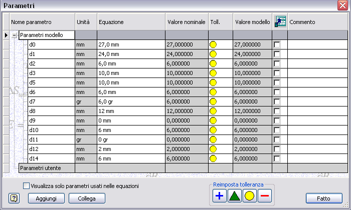

Analogamente ad ogni altra parte, il file nozzle.ipt è definito in base a parametri. I parametri sono valori assegnati agli elementi creati. Man mano che si eseguono gli schizzi e si creano le lavorazioni, Autodesk Inventor LT assegna automaticamente dei parametri ai valori che controllano gli elementi.
- Nella barra multifunzione fare clic sulla
scheda Gestisci
gruppo Parametri
Parametri
per aprire la finestra di dialogo Parametri.
- Esaminare l'elenco dei parametri modello già assegnati alla parte.
- Ogni volta che si assegna una quota ad un elemento o si definisce una lavorazione, in Autodesk Inventor LT viene assegnato un nome parametro al valore specificato.
- Ogni parametro del modello è preceduto dalla lettera d. Sebbene tutti i parametri siano modificabili, d è riservato per i nomi dei parametri. Per evitare conflitti, non usare questo prefisso quando si definiscono i parametri in una tabella esterna.
- Per modificare il nome o l'equazione di un parametro, fare clic nella cella da modificare.
- Usare lo stesso metodo per aggiungere i commenti.
