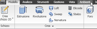

Accedere agli ambienti da un file di parti
  1. Con un file di parti aperto, fare clic sulla scheda Ambienti della barra multifunzione.
  2. Fare clic su uno degli ambienti disponibili.

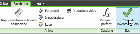

Uscire dagli ambienti raggiunti dalla scheda Ambienti
Nella parte destra della barra multifunzione, nel gruppo Esci, fare clic su Fine [ambiente].
