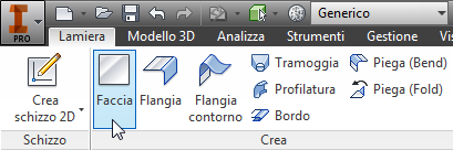

  2. Fare clic sul comando Faccia e creare una faccia.

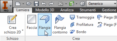

  3. Fare clic sul comando Flangia e aggiungere una flangia.

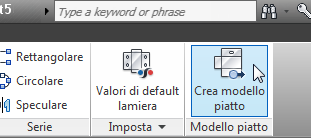

Per creare un modello piatto:
  1. Fare clic sul comando Crea modello piatto.
Per uscire dal modello piatto:
  1. Fare clic sul comando Vai a parte piegata.
Dopo aver creato il modello piatto, è possibile accedervi serie con il comando della barra multifunzione Vai a modello piatto. In alternativa, è possibile utilizzare il menu contestuale sui nodi Modello piegato e Modello piatto del browser oppure fare doppio clic su tali nodi.
