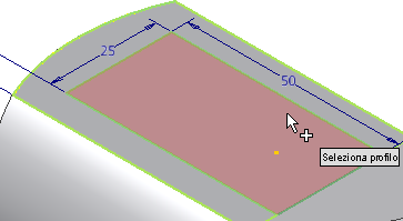

Estrusione del rettangolo
Anziché utilizzare il comando Estrusione dalla barra multifunzione, dalla tastiera o dal menu comandi frequenti, la manipolazione diretta fornisce un altro metodo per la creazione di un'estrusione.
  1. Selezionare una qualsiasi delle quattro linee che comprendono il rettangolo dello schizzo per visualizzare la barra degli strumenti ridotta dello schizzo.
  2. A partire da sinistra, la barra degli strumenti ridotta dello schizzo offre i seguenti quattro comandi:
    • Crea estrusione
    • Crea rivoluzione
    • Crea foro
    • Modifica schizzo
  3. Fare clic sul pulsante Crea estrusione e selezionare il rettangolo come profilo da estrudere. Assicurarsi di fare clic all'interno del rettangolo.
  4. Quando viene visualizzata la barra degli strumenti ridotta dell'estrusione, fare clic sulla freccia a comparsa sul pulsante Operazione e selezionare l'opzione Taglia .
  5. Osservare che la direzione di estrusione cambia automaticamente passando da Direzione 1 a Direzione 2. Inventor LT riconosce che il profilo dello schizzo è stato creato su una faccia di una parte ed è possibile eseguire un'operazione di taglio solo su un oggetto esistente.
  6. A questo punto, selezionare l'opzione Tutte le facce nel pulsante Estensioni a comparsa e fare clic sul pulsante verde OK per completare il comando Estrusione.
La nuova lavorazione, Estrusione2, viene aggiunta nel browser Modello.
