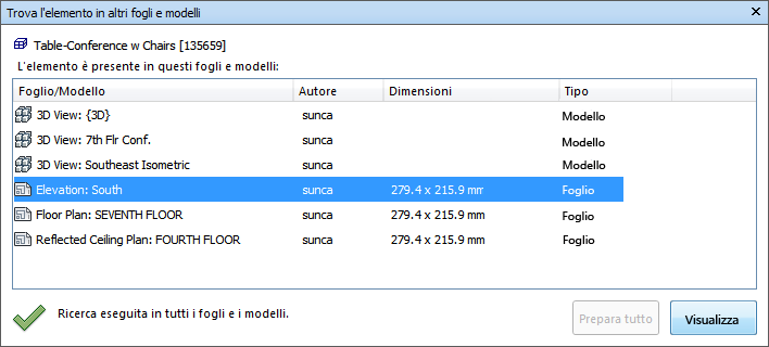

Finestra Trova l'elemento in altri fogli e modelli
Trova l'elemento in altri fogli e modelli è una finestra ancorabile che consente di cercare un oggetto in tutti i fogli o modelli preparati nello stesso file a più fogli nel Browser progetto.
L'etichetta nella parte superiore della finestra indica l'oggetto attualmente selezionato nella vista scena. Il tipo di geometria è rappresentato da un'icona accanto al nome dell'oggetto. Le icone sono uguali a quelle utilizzate nella finestra Struttura di selezione. I risultati della ricerca vengono visualizzati nell'elenco Fogli/Modelli e contengono tutti i fogli o modelli presenti nel file correntemente aperto in cui l'oggetto selezionato è stato trovato. È possibile ordinare i risultati facendo clic sull'intestazione della colonna desiderata. In questo modo si alterna tra l'ordinamento crescente e decrescente.
