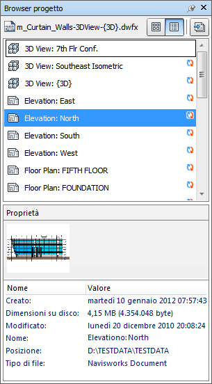

Il Browser progetto è una finestra ancorabile in cui vengono visualizzati tutti i fogli o i modelli presenti nel file correntemente aperto.
La tavolozza Fogli/Modelli elenca tutti i fogli e i modelli del file a più fogli. L'etichetta nella parte superiore della tavolozza indica il file correntemente aperto in Autodesk Navisworks. I fogli o modelli possono essere rappresentati come un elenco o una vista anteprima. Per default, l'ordine di visualizzazione è lo stesso del file originale. Il modello o foglio attualmente selezionato viene visualizzato con uno sfondo ombreggiato e il modello o foglio correntemente aperto nella vista scena viene indicato con un bordo grafico nero. Quando si apre un file a più fogli, è possibile che non tutti i fogli o modelli siano stati preparati per essere utilizzati in Autodesk Navisworks. I fogli o modelli che richiedono preparazione vengono indicati con l'icona
Prepara.
È possibile selezionare più fogli o modelli contemporaneamente con i tasti MAIUSC e CTRL, ma non è possibile aprire più di un foglio o modello nella vista scena.
La tavolozza Proprietà viene utilizzata per esaminare le proprietà del foglio o modello selezionato nella tavolozza Fogli/Modelli. È inoltre possibile visualizzare le proprietà del file correntemente aperto facendo clic sul relativo nome. Le proprietà sono raggruppate in base alla categoria, sono di sola lettura e possono essere estese o compresse.
