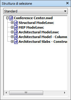

Finestra Struttura di selezione
La finestra Struttura di selezione è una finestra agganciabile, in cui vengono visualizzate varie viste gerarchiche della struttura del modello, come definito dall'applicazione CAD in cui il modello è stato creato.
Autodesk Navisworks utilizza questa struttura gerarchica per identificare percorsi specifici all'oggetto (dal nome di file fino ad un particolare oggetto).
Per i file di Revit 2014 (RVT o NWC) e versioni successive, la gerarchia del modello può essere strutturata in modo da visualizzare, sotto ogni livello, la categoria, la famiglia, il tipo e l'istanza e mostrare il materiale utilizzato per l'oggetto di Revit. Ad esempio, una porta può essere suddivisa in parti costituenti, quali pannelli di vetro o di legno.
Per default sono disponibili quattro opzioni dall'elenco a discesa.
Quando possibile, gli elementi vengono denominati utilizzando i nomi nell'applicazione CAD originale. È possibile copiare e incollare nomi dalla struttura di selezione. A tale scopo, fare clic con il pulsante destro del mouse su un elemento nella struttura di selezione e scegliere Copia nome nel menu contestuale. In alternativa, è possibile fare clic su un elemento nella struttura di selezione e premere CTRL+C. In tal modo, il nome verrà copiato negli Appunti.
Per rappresentare i tipi di geometria che compongono la struttura del modello sono disponibili varie icone. Questi tipi di elementi possono essere contrassegnati come nascosti (grigio), non nascosti (blu scuro) o richiesti (rosso).
Nota: Se un gruppo viene contrassegnato come nascosto o richiesto, tutte le istanze di quel gruppo vengono contrassegnate come tali. Se si intende utilizzare una singola occorrenza di un elemento, contrassegnare il gruppo con le istanze (il livello superiore nella gerarchia) come nascosto o richiesto.
