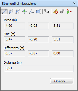

La finestra Strumenti di misurazione è una finestra agganciabile che include vari pulsanti nella parte superiore, i quali consentono di selezionare il tipo di misurazione da eseguire.
Per tutte le misurazioni, le coordinate X, Y e Z del punto iniziale e del punto finale vengono visualizzate nelle caselle di testo sotto i pulsanti, insieme alla differenza e alla distanza assoluta. Se si utilizza una misura cumulativa, come Segmenti consecutivi o Aggrega, in Distanza viene visualizzata la distanza cumulata per tutti i punti registrati nella misurazione.
