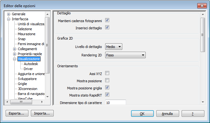

  1. Fare clic sul pulsante del menu dell'applicazione Opzioni.
  2. Nell'Editor delle opzioni, espandere il nodo Interfaccia, quindi fare clic sull'opzione Visualizzazione.
  3. Nell'area Sistema grafico, deselezionare la casella di controllo Selezione automatica. La casella di riepilogo Sistema è ora attiva.
  4. Utilizzare la casella di riepilogo per scegliere il sistema grafico che si desidera utilizzare in Autodesk Navisworks.
  5. Fare clic su OK. Questa modifica verrà salvata e applicata per le sessioni successive in Autodesk Navisworks.
