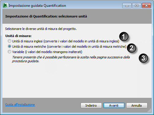

Impostazione di Quantification: selezionare unità
Impostazione guidata - Selezione delle unità
Selezionare l'unità di misura da utilizzare nel progetto.
1. Unità di misura inglesi: converte le unità nel modello in unità di misura inglesi, ad esempio piedi, libbre o galloni.
2. Unità di misura metriche: converte le unità nel modello in unità di misura metriche, ad esempio metri, chilogrammi o litri.
3. Variabile: utilizza i valori del modello esistente. È possibile modificare l'unità per ogni singola proprietà della valutazione nella pagina successiva della procedura guidata.
