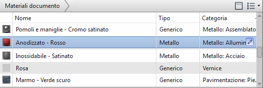

Pannello Materiali documento
Mostra i materiali salvati con il file aperto.

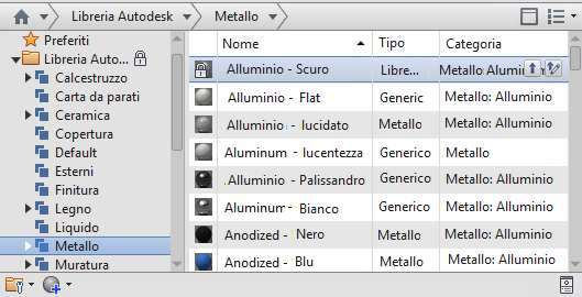

Pannello Libreria
Elenca le categorie nelle librerie di materiali attualmente disponibili. I materiali nella categoria selezionata vengono visualizzati sulla destra. I pulsanti per l'applicazione o la modifica del materiale diventano disponibili quando si posiziona il mouse sopra il campione di materiale.

- Libreria (solo pannello Libreria)
- Mostra la libreria specificata
- Preferiti. Libreria speciale che contiene la raccolta dei materiali definiti dall'utente. Non è possibile rinominare la libreria.
- Librerie personalizzate. Librerie personalizzate create o importate nel disegno corrente.
