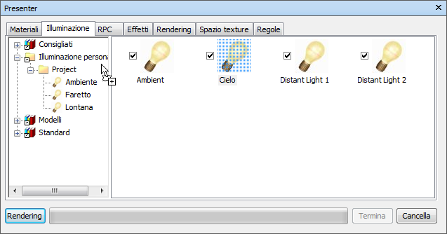

Copia di effetti luminosi in una cartella personalizzata
Come copiare effetti luminosi in una cartella personalizzata
  1. Nella finestra Presenter, scheda Illuminazione, fare clic su un effetto luminoso nel riquadro destro e trascinarlo nella posizione desiderata della cartella Illuminazione personale nel riquadro sinistro, fino a quando per il cursore non viene visualizzato un piccolo segno più.
  2. Rilasciare il pulsante sinistro del mouse per copiare l'effetto luminoso nella cartella.
    Nota: È anche possibile copiare effetti luminosi da una cartella all'altra nel riquadro sinistro mediante trascinamento oppure utilizzando i comandi Copia e Incolla del menu contestuale.
