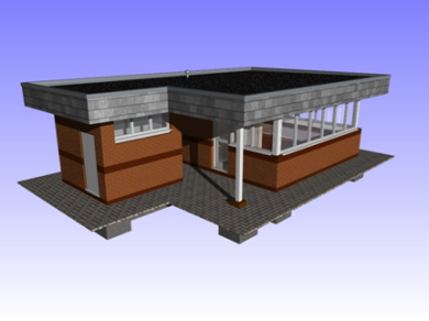

Un modello illuminato con luci normali

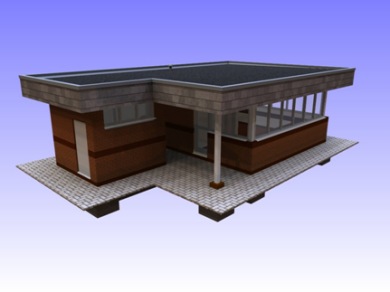

Lo stesso modello illuminato con luci basate su immagini
La differenza prodotta dall'applicazione di questa forma di illuminazione alle immagini di rendering è evidente. Inoltre, presenta l'enorme vantaggio di risultare molto più facile da configurare rispetto all'illuminazione tradizionale.
