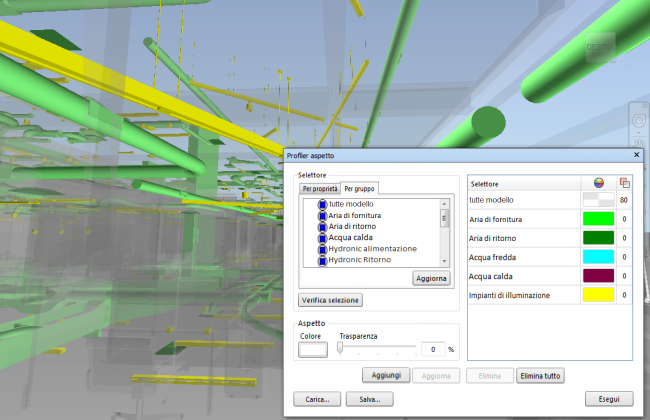

  1. Aprire la finestra di dialogo Profili aspetto.
  2. Fare clic sulla scheda Per gruppo nell'areaSelettore.
  3. Selezionare nell'elenco il gruppo da utilizzare, quindi fare clic su Test selezione. Tutti gli oggetti che soddisfano i criteri vengono selezionati nella Vista scena.
  4. Una volta ottenuto un risultato soddisfacente, utilizzare l'area Aspetto per configurare le sostituzioni di colore e trasparenza per il selettore.
  5. Fare clic su Aggiungi. Il selettore viene aggiunto all'elenco Selettore.
  6. Ripetere i passaggi da 3 a 5 fino ad aggiungere tutti i selettori desiderati. Ricordare che l'ordine dei selettori nell'elenco è importante.
  7. Fare clic su Esegui. Gli oggetti del modello risultano ora provvisti di codici colore.
