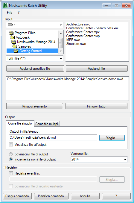

  1. In Autodesk Navisworks aprire il file di Autodesk Navisworks desiderato, quindi fare clic sulla scheda Inizio gruppo Strumenti Batch Utility .
  2. Viene visualizzata la finestra di dialogo Autodesk Navisworks di Autodesk Navisworks e il percorso del modello corrente viene aggiunto automaticamente all'area Input della finestra.
  3. Nella sezione Output, scheda Come file singolo, fare clic sul pulsante Sfoglia.
  4. Nella finestra di dialogo Salva output con nome, individuare la cartella desiderata e immettere un nome per il file di testo.
  5. Nell'elenco a discesa Tipo file, selezionare l'opzione Elenco di file (*.txt) e fare clic su Salva.
  6. Nella finestra di dialogo Autodesk Navisworks di Autodesk Navisworks, fare clic sul pulsante Esegui comando.
    Suggerimento: Se si desidera aprire automaticamente il file al momento della creazione, selezionare la casella di controllo Visualizza file all'output prima di fare clic sul pulsante Esegui comando.
