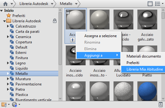

Fare clic sulla scheda Rendering gruppo SistemaAutodesk Rendering.
Nella scheda Materiali, fare clic con il pulsante destro del mouse sul campione di materiale Aggiungi a e sul nome della libreria in cui si desidera aggiungere il materiale. Se non esiste una libreria personalizzata, è necessario prima crearne una.
È possibile aggiungere il materiale a più librerie.
Suggerimento: Un metodo alternativo per aggiungere materiali a una libreria è quello di trascinare il campione nella libreria.
