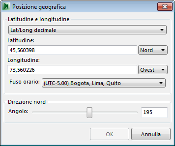

Finestra di dialogo Posizione geografica
Utilizzare questa finestra di dialogo per impostare la latitudine, la longitudine e la direzione nord di una posizione geografica nel modello. La Vista scena visualizza la posizione personalizzata del sole nel fuso orario personalizzato.
Latitudine e Longitudine
Lat/Long decimale
Esprime la latitudine e la longitudine in valori decimali. Ad esempio: 37.87222°.
Gradi minuti secondi lat/long
Esprime la latitudine e la longitudine in gradi, minuti e secondi. Ad esempio: 37° 52' 20".
Latitudine
Consente di impostare la latitudine della posizione corrente. L'intervallo valido è compreso tra 0 e +90.
Longitudine
Consente di impostare la longitudine della posizione corrente. L'intervallo valido è compreso tra 0 e +180.
Nord/Sud
Controlla se un valore positivo si trova a nord o a sud dell'equatore.
Est/Ovest
Controlla se un valore positivo si trova a ovest o a est del meridiano fondamentale.
Fuso orario
Specifica il fuso orario. È possibile impostare il fuso orario direttamente in questo campo.
Direzione nord
Controlla la posizione del sole nella Vista scena. Questa impostazione non ha alcun effetto sul sistema di coordinate del modello o sulla direzione della bussola del ViewCube.
Angolo
Spostare il dispositivo di scorrimento per specificare l'angolo a partire da 0 per la direzione nord. L'intervallo è compreso tra 0 e 360.
