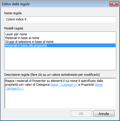

  2. Creare una regola denominata "Indice dei colori 9" basata sul modello Materiali in base alla proprietà.
    1. Nella scheda Regole della finestra Presenter, fare clic su Nuovo.
    2. Immettere un nome per la regola: "Indice dei colori 9".
    3. Scegliere il modello Materiali in base alla proprietà.
    4. Fare clic su '<categoria>' e scegliere Materiale dall'elenco a discesa, quindi fare clic su OK.
    5. Fare clic su '<proprietà>' e scegliere Nome dall'elenco a discesa, quindi fare clic su OK.
    6. Fare clic su OK per salvare la regola personalizzata.

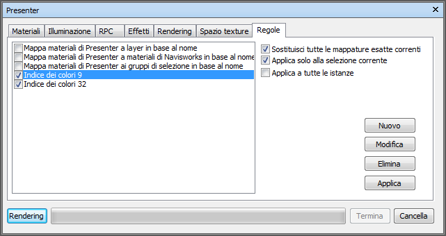

  5. Fare clic sulla scheda Regole e selezionare le regole Indice dei colori 9 e Indice dei colori 32.
  6. Verificare che sia selezionata solo la casella Sostituisci tutte le mappature esatte correnti, quindi fare clic su Applica per applicare le regole.
    A questo punto, a tutti gli elementi nella scena del modello con le proprietà Indice dei colori AutoCAD 9 e Indice dei colori AutoCAD 32 dovrebbero essere stati applicati i materiali di Presenter corrispondenti.
