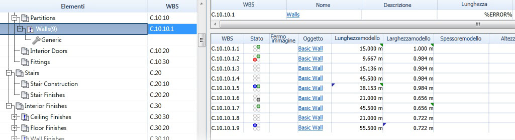

Notifiche stato
Quando si modifica un elemento o un gruppo, nel riquadro Navigazione viene visualizzato un contrassegno di avvertimento e nella cella appare un triangolo verde o blu. La formula sostituita viene inoltre visualizzata in grassetto nel Catalogo elementi. Al termine dell'analisi delle modifiche, nella colonna Stato della cartella di lavoro di Quantification vengono visualizzate le seguenti notifiche.
Azione | Indicazione | Icona | Quando visualizzata |
Sostituzione | Spia verde nella colonna Stato |
Quando una formula è stata sostituita e Modifica analisi non è stata eseguita. Posizionare il mouse sopra l'icona per visualizzare una descrizione comandi. |
Modifica | Spia blu nella colonna Stato |
Se un oggetto del modello è stato modificato e differisce dall'elemento di valutazione associato nella cartella di lavoro di Quantification. Posizionare il mouse sopra l'icona per visualizzare una descrizione comandi. |
Errore | Spia rossa nella colonna Stato |
In presenza di errori di calcolo nella formula o nell'elemento del modello. Posizionare il mouse sopra l'icona per visualizzare una descrizione comandi. |
Eliminazione | Spia nera nella colonna Stato |
Se è stato eliminato un elemento di modello della valutazione. Posizionare il mouse sopra l'icona per visualizzare una descrizione comandi. |
