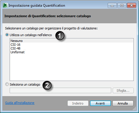

Impostazione guidata - Selezione del catalogo
Se si desidera esaminare le scelte della procedura guidata, fare clic su Indietro per tornare alla finestra di dialogo precedente oppure fare clic su Avanti per spostarsi in avanti.
È possibile utilizzare un catalogo esistente o personalizzato per definire gli elementi e le risorse nel progetto.
1. Utilizza un catalogo nell'elenco. I cataloghi, elencati sono quelli utilizzati più di frequente dall'azienda e sono stati precedentemente integrati in Quantification dall'amministratore IT.
2. Seleziona un catalogo. Selezionare la casella e fare clic su Sfoglia per utilizzare un catalogo non standard. I cataloghi devono essere in formato XML e devono contenere unità di misura e proprietà uguali a quelle nel file di progetto corrente.
