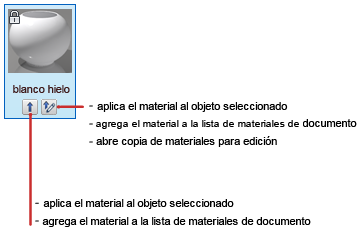

  1. Selezionare un oggetto nella vista scena o nella struttura di selezione.
  2. Fare clic sulla scheda Rendering gruppo Sistema Autodesk Rendering .
  3. Fare clic col pulsante destro del mouse su un materiale e fare clic su Assegna alla selezione del menu contestuale. Il materiale viene applicato all'oggetto.
