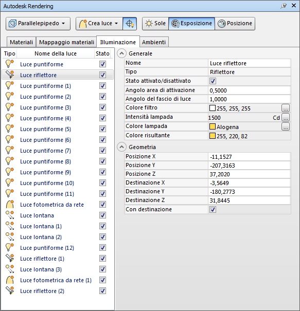

Utilizzare la scheda Illuminazione per gestire le luci nel modello.
Ogni luce aggiunta al modello viene elencata nella vista Luci per nome e tipo. La casella di controllo Stato consente di accendere e spegnere le luci. Fare clic con il pulsante destro del mouse su una luce per visualizzare il menu contestuale. Fare clic su una luce per selezionarla e visualizzarne le proprietà nella vista Proprietà. La luce del sole e del cielo non è inclusa, ma è possibile regolare le proprietà del sole e del cielo nella scheda Ambienti.
Quando nell'elenco viene selezionata una luce, questa viene selezionata nel modello e viceversa. Quando viene selezionata una luce nel modello, è possibile utilizzare i gizmo per spostare la luce e modificare alcune altre proprietà, ad esempio l'area di attivazione e la caduta del fascio di luce nelle luci riflettore. È inoltre possibile regolare la impostazioni della luce direttamente nella vista Proprietà. È possibile visualizzare l'effetto sul modello mentre si modificano le proprietà di una luce.
La vista Proprietà visualizza le proprietà per la luce correntemente selezionata. Le proprietà delle luci nell'elenco vengono salvate per file. Le descrizioni complete dei controlli vengono fornite separatamente per ogni tipo di luce. Le informazioni riportate di seguito sono comuni a tutte le luci.
